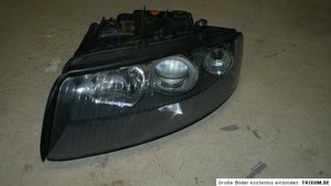

    Нельзя, т. к. под биксеноновую линзу в s-очной фаре намного больше диаметр отверстия в отражателе, или как там его назвать - он же не отражает ничиго, ну ты понял... ща фото найду покажу
  14. Easy Ongame
    Easy Ongame Участник форума
    30 май 2009
    302
    А4 8е
    Вот она какая линза на s-ке...
  15. Nosleeping
    Nosleeping Живу я здесь
    10 мар 2010
    1.349
    Ауди А4 2004,АМВ,типтрон,ксенон, люк,Канада.
    блин-это то понятно..оно видно,что линза чуть больше.но ведь вот это кольцо вокруг линзы спереди наверное такое же что и в штатной фаре??хотя они скорее всего расширяют ВНУТРЕННИЙ диаметр этого кольца..а ты можешь снять сзади крышку и сфоткать поближе внутреннюю сторону..хочу посмотреть посадочное место и конструкцию изнутри..:umnik:
