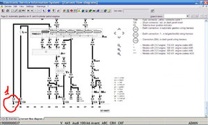

    Менял местами с реле сигнала, они там одинаковые, результат о, плюс пробовал тестить без реле блок стартера вообще ошибку показывает всё равно. Где смотреть ещё ума не приложу?

    Решил воскресить тему появились новые мысли. По схеме какое напряжение приходит на 6 контакт? Походу проблемы у меня с ним. У меня там 0в. По схеме не пойму куда идет 38 нога точка 1. Спасибо.
    ps Какое напряжение должно быть в положении P\N

    Все нашел, что там земля. Вопрос - где 150 точка заземления жгута АКПП, может там непонятки с массой?

    Все эпопея закончилась, поменял блок управления двигателем -ошибка исчезла. Короче мозги не работали, хотя все параметры выдавали хорошие. Всем громадное спасибо!!!!
