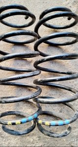

    Ребята подскажите пожалуйста ищу пружины на а6с5 стоят не родные.По распиновке вин подвеска 1BA 0JK. Если правильно посмотрел то по расцветке должен заказывать одна зелёная 2 серые полоски,но не могу найти какой толщины должен быть прут.Поправьте пожалуйста если ошибаюсь. Мотор 2.4 APS КПП типтроник 5hp19 1999 г.в. Заранее блогадарен

    1 жёлтая и 3 серых или (белых). Это самые жесткие пружины?

    Ребят подскажите 2белые или серые , 1 зеленая?
