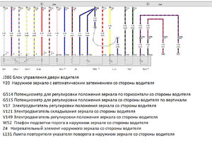

    Здравствуйте ! Украли зеркала, причем откусили с... вместе с разъёмами. Теперь не знаю какого цвета провода на затемнение, а какие на обогрев. Может кто подскажет ? Заранее спасибо.
  2. going
    going Живу я здесь
    28 авг 2014
    2.440
    Q7 3.0 TDI 15
    данная схема для рестайл, рестайл дорестайл отличаются подключением поворотников
