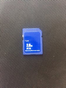

    Беларусь
    Ребят пожалуйста дайте ссылку на алике на sd карту которая будет реально работать на моей audi a4 b8 2008г. Задолбался я заказывать. Ничего не идет.... sd обычная 2gb была последней (в fat32 форматил)... и ее не прочитала

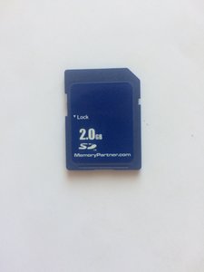

    Беларусь

  10. Zhen-BLR
    Zhen-BLR Новичок
    19 сен 2018
    20
    Беларусь
    Может с классом что то не то?... не знаешь ссылочки на алике на что то работающее?
  11. KOKA
    KOKA Старожил
    27 апр 2014
    15.439
    Q5 3,0 TDI 2014
    Может. Должен быть 10.
