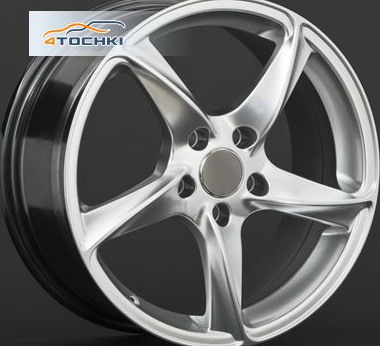

    в магазине уверяли что размер ЦО 66.
    Снял запаску- измерили- 57 !
    Купил Реплику А 32. Сейчас называется Replay.
    7,5x17/5x112 ET45 - 57,1 Отдал по 4200р.
    Резина у меня есть Toyo 225/50 R17
    Фото вот.
