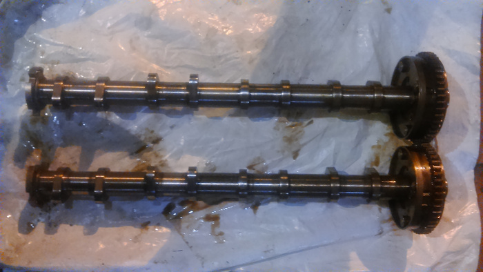

    предыстория: приехала машина с пропусками зажигания в цилиндрах, по диагностике: несовпадение G28/G40, неправильный сигнал G40.
    вскрытие выявило растяжение цепи. Заменили цепь, натяжитель, башмаки. двигатель заработал ровно, но ошибка по неправильному сигналу G40 осталась. заменили датчик,проверили проводку до ЭБУ, проверили муфту на распредвалу, сам вал - все нормально. при заводке простукивает муфта впускного вала будто не хватает давления масла. давление проверили- на ХХ 2 атм.

    опорный кронштейн старый. клапана внутри развалились и заклинили

    Обычно просто рвёт внутри клапана втулку.чтоб он клинил не встречал.если клапан развалился,то часть могла попасть в фазовращатель,клапана новые ставили?
  8. 1boba
    1boba Новичок
    7 сен 2007
    89
    80Q/100/V8Q/A4/A6/
    клапана новые, фазовращатели разобрали - все чисто

    Группу не помню..я смотрю через одис.Цепь точно правильно стоит? При установке цепи масло насоса нужно опускать звезду коленвала,при установке её на место не ошиблись?

    снимали валы, проверяли задающие роторы:стоят ровно. проверили по осцилографу - тоже ровно
