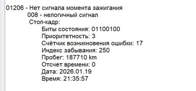

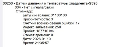

    Всем привет! Кто может помочь? Вентиляторы под капотом дуют на холодную на максимум. Вылезли эти ошибки. Ничего нигде не лазил. Ничего не менял.

  14. володя 1969
    володя 1969 Новичок
    15 сен 2019
    80
    Беларусь
    ауди а6 4F AVANT 2.0TDI CAHA 09
    вам нужно проверить кондиционер на наличие хладогента и исправность датчика давления
