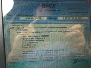

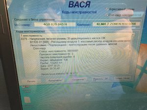

  7. Николай Сергеевич
    8 дек 2016
    16
    Доброго времени суток,соклубники.выкладываю на всеобщее обозрение свои ошибки.кто что думает по ошибкам?официалы приговорили менять доп насос охл жидкости и два жгута проводки.я все же надеюсь на вашу помощь,и отделаться малой кровью.прошу помощи

  8. sonic_a4
    sonic_a4 Живу я здесь
    25 авг 2013
    4.491
    A6/C6 3.2Q 05г.
    хотите, чтобы Вам помогли - выкладывайте полный лог ошибок
    PS информация, которая не попала на экран
