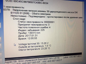

    Подскажите, у кого такая ошибка была?
    как найти клемму 30?

  11. igor33
    igor33 Заблокирован
    19 июн 2010
    19.975
    А6/С6 3.0i Q 05
    Фишку на насосе лучше ищи, обрадуешься.
