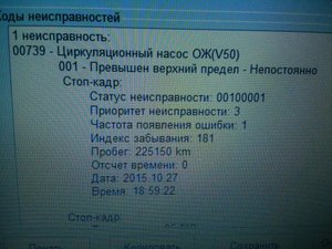

    Ошибка. Циркуляционный насос V50
    Привет всем !
    Вот такая ошибка появляется периодически.
    00739-Циркуляционный насос ОЖ(V50).
    По какой причине этот глюк?

    Ошибку нужно дать полностью, есть вариант, что насос не при чём.

    Попробую приложить.
  13. igor33
    igor33 Заблокирован
    19 июн 2010
    19.975
    А6/С6 3.0i Q 05
    Вот, как раз об этом и речь - воздух в системе охлаждения был.
