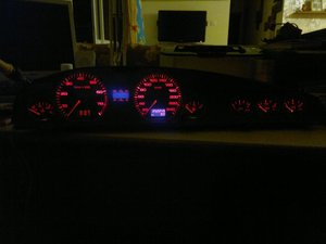

  18. DeMary
    DeMary Участник форума
    18 июл 2009
    114
    Audi A6 2.0 ABK АКПП 1996г. Клима
    #38 DeMary, 26 авг 2014
    Господа, я вколхозил 100-е электронные часики в тахометр полной приборки А6 С4. Все работает и все наводится штатно. На данном этапе бьюсь с яркостью подсветки этих самых часов... Если приборка самая полная - с БК и БСК, то на плате отсутствуют еще три электронных элемента, чтоб загорелась лампочка подсветки. Но даже при монтаже оных, лампочка не достаточно ярко "пробивает" световод 100-ых часов. Хотя возможно и мой косяк... Над чем пока и бьюсь...
    Если приборка полная, но без БК и БСК, то лампочка светиться будет без дополнительного рукоприкладства.
    Это почти окончательный вариант... нужно еще "переиграть" мощностя лампочки одометра, а так же где-то у меня косяк, предположительно с "минусом" подсветки часов... ибо не подсвечивает в режиме парковки (когда машина заглушена)
    А по поводу микрухи eeprom 93с49 - все верно, она и есть причина НЕработы штатных часиков, ее нужно перепрошивать. Как и что именно... В клубе знают... :) Пересадить ее с одной приборки на другую можно, при условии, что приборки идентичны (обе БЕЗ или С БК и БСК и от идентичных моторов - R4, V6, TDi и т.п.) Находится эта микрушка под дисплеем одометра...
