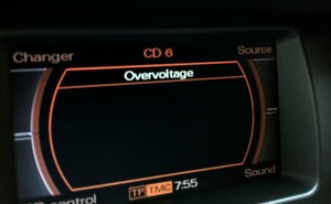

    апдейт: иногда тухнет только приборка, а иногда и приборка и экран но на пол секунды, так что не загораются ABS и brakes. На днях поменяю провод массы, посмотрим что будет после этого.
    Вот такое еще сообщение на ММИ появляется (иногда) при затухании:
