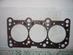

    вскрытие показало выработку, точат до 83 размера
    также выработка на коленвале, на одном вкладыше вообще канавка чемто "проезженна" ((. тоже точить будут
    ну и собственно вот моя прокладка
      280,6 КБ
      222
  13. Zlodey
    Zlodey Старожил
    12 фев 2006
    9.291
    турбокватроручка
    а я думал у тебя 5 цилиндров:)
    имхо, дырки нет.
    Покажите пальцем, в каком месте эта прокладка пропускала ОЖ в цилиндр. Да, криво поставлена, да цепанули, но она целая, и где гарантия, что это повреждение не от того, как ее снимали? Автор при съема рядом стоял? надо было фоткнуть ее прям на блоке, пока не отскаблили...

    ага, ААН который )))
    да не было этого! цилиндр ведь работал БЕЗ ОЖ!
    ну какбы и так получилось что с этого цилиндра и ож поднималась... (в другом а/сервисе, где диагностику делал)
    блин, надо было бошку сфоткать - по ней понятно что цилиндр так и работал с ПОГНУТЫМ кольцом (при установке)
    ага, сервисменам денег за работу не надо, им главное чтобы я над душой постоял ))
    когдаж я буду стоять, работаю я какбы. зарабатываю на ремонт теперь себе (((
    p.s. я понимаю что ты всё на радиатор грешишь ;) я даже соглашусь с тобой, но проблеме было 2 года а радиатор потек месяц назад и с этого момента всё ОЧЕНЬ ухудшилось.

    да не, дело, конечно твое, просто ты говорил ,что у тебя от 5 цилиндра поднялась ОЖ, а прокладку 3х цилиндровую показываешь... Да и косяк в этой проклаке в среднем цилиндре, что вообще никак не может быть 5ым.
    А в сервисе ты по закону имеешь право находиться в ремонтной зоне и докучать сервисмена вопросами. И самостоятельно оценивать состояние снятых деталей. В общем, по завершению работ отпиши, надеюсь, у тебя все пройдет.
