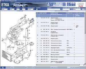

    на elcats.ru такого нет, в етках тоже найти не могут, тяжело купить то что никто незнает..

    в каталогах она есть, меня интересует сложность замены, т.е. если ли у кого опыт замены детали, где находится сливной болт.. (на вид это цельная трубка, не вижу откуда начинает и куда уходит ;(
    ну не я один искал ;(
    тыкнуть некуда в схемах этого нет почемуто, не отрицаю - может конечно не правильно все ищут...

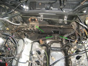

    В болтик с сорванными шлицами потихоньку забей Torx подходящего размера и откручивай. Спускник перед печкой я и не трогаю никогда при этом.
    Далась тебе эта трубка - вот она на рисунке, чтобы её поменять надо разобрать половину подкапотного пространства и полдвигателя, при этом хорошая вероятность понаделать заломышей в головах. Откручивай торксом и если хочешь купи новый болтик с прокладкой поменяй.

    на печку идёт два патрубка один снизу другой сверху
    я правильно понимаю верхний входящий, нижних выходящий?

    Снизу подача, сверху обратка. Обратка присоединяется к трубке №2 на предыдущем рисунке, а подача идет от трубки №1.

    так вот я к чему и спрашиваю какова сложность замены, так как ЭТА деталь есть в каталогах (но судя по её размещение замена не проста оказалось ;(((
    почему и прицепился к кранику перед печкой - он то вроде легко меняется, но вот его в каталогах найти не могу!
