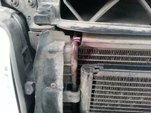

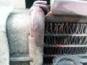

    Ребята, вчера забегался. Не успел фото выложить. Точнее меня срубило в сон. Так вот фото радиатора. Хотелось бы услышать ваше мнение. Может ли подсос воздуха идти?

    Как и писал что из красного налета уже сырость стала.

    Только в путь. Я бы на таком радиаторе дальше 100 км от дома не отъезжал бы, т.к. если вскроется сильнее - вообще без ОЖ остаться можно.
