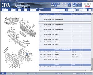

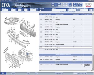

    ЕТКА вообще показывает, что надписи "E" и "S" появились в 1990 году только, в 1989 их ещё не было.

    По той же ЕТКА на quattro маркировки "S" вообще не было, а "Е" появилась в 1992 году.
