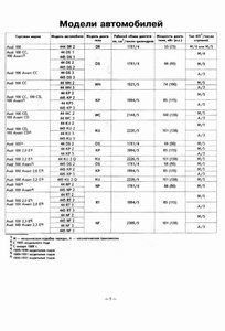

    Попробуйте систематизировать:
      131,5 КБ
      593

    А при чем тут сотки?????
    разве про них тут хоть кто-нибудь что-нибудь говорил?????
    Но если вы все же настаиваете, то не пойму - что нового в данной таблице?
    Там где впрыск (в его немецком понимании einschpritz) - там "Е"
    Что такое СС и CD - неизвестно так же, как и S у восьмидесяток((((

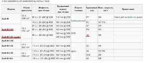

    В табличке JN отнесли к S:

    #79 Arch90NG, 4 янв 2011
    Да это не таблица, а вообще туфтовина из туфтовин!
    Где вы только такую х...ню раскопали???
    Там, если взять, например, двигатель 3А - так у него вместо 113 л.с. написано 110, а крутящий момент приравнен к двигателю 6А - а у 3А он больше!
    А если говорить про JN - то он вообще отнесен там к SPFI - ну это же бред из бредов - у него 4 форсунки, а не одна! Поэтому они ему и приписали S - раз они его по невежеству классифицировали как SPFI!
    Ну дурдом! даже стыдно смотреть на подобные таблицы!!!
    А на самом деле JN - по их же классификации должен был бы быть MPFI !
    Но уж если быть совсем точным, то в этой таблице даже понятия SPFI\MPFI напрочь переврано - так как само понятие MPFI по международной классификации из всех 80\90 до 1991 года присвоено только системе питания двигателя 7А!
    А все остальное - это Мотроник, Моно-Мотроник, Ке-Джетроник, Ке3- Джетоник и К Джетроник, - что абсолютно не МPFI!
    И так во всем!
    Уважаемый Blindhorse! "Не читайте советских газет перед обедом" (с) Проф. Преображенский в "Собачьем сердце";-)
