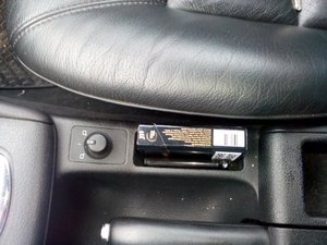

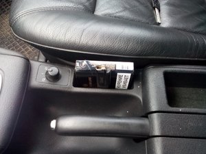

    всего лишь предхоз пропотерял ворсовый коврик с донышка и не более того,
    колись ты где фотку моего ручника надыбал :laugh:?хочешь прикол?на обеих фотках пульт управления штатной вебастой :nod:,бывает в двери(верхнее фото),а бывает как у меня,рядом с ручником(нижнее фото),этим джойстиком производится выбор нужного пункта менюшки появляющегося на БК при нажатии кнопки меню(на фото она прям перед джойстиком),
    касаемо первоначального вопроса,в этой нише возможна установка нескольких вещей:
    1.просто коврик закрывающий нишу,
    2.подстаканник,
    3.пульт управления штатной вебастой,как на нижнем фото,
    4.пульт управления навигацией,
    других вариантов вроде как не бывает :nod:

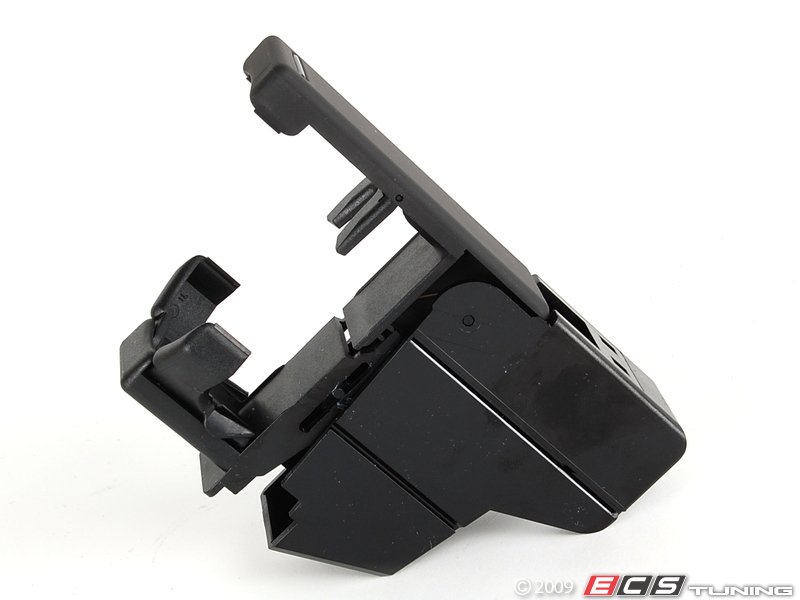

    а может кто знает каталожные номера этих штучек? интересует подстаканник и просто карман
  15. SRR
    SRR Участник форума
    15 авг 2012
    401
    touareg gp 3.0 tdi
    Меня тоже:)
  16. SRR
    SRR Участник форума
    15 авг 2012
    401
    touareg gp 3.0 tdi
    Есть номер?
  17. Wallace
    Wallace Живу я здесь
    5 июн 2013
    1.731
    A6Q/01,2.4,AT,sed
    судя по записям моим давнишним, 4B0 862 533 7PE
    также судя по записям обошёлся ~35$ ... но возможно что цена в лоб на него и поболее у VAG
    и при установке придется готовить нишу. так как он рассчитан креплением как замена уже установленному одному из вариантов управлений (как указано в постах выше)

    Я вот так использую, пока не бросил:(
