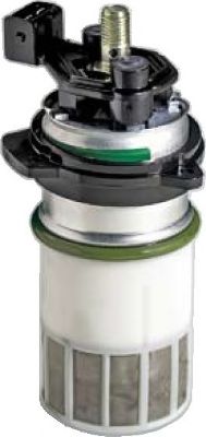

    для механического инжектора идёт ats с бош номером 0580254021 , будем потестировать , чешский бош был ,заржавел весь каким то макаром внутри, крауф сейчас стоит, ещё для испытаний два стеллокса взяты
  12. RaptorHF
    RaptorHF Новичок
    24 июл 2021
    32
    Lancia Delta Integrale 16v
    вот такой [​IMG]
    весит почти 1кг
