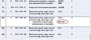

    TPI эта которая указанна в примечании в ЕТКА к жидкости G 002 . Суть ее в решении проблемы при писке гура при жалобах клиентов. В нее помимо всего входит процедура замены жидкости гура которую я и привел пошагово. Это оф. документ. :)
