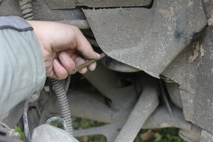

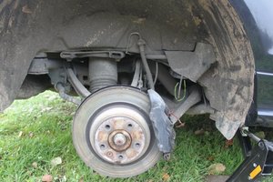

    Менял диски/колодки, обнаружил в задней правой арке неприкаянно висящую трубочку (на первом фото обвёл зелёным). Наверное так быть не должно? Может знает кто, ЧТО это за трубочка и как должна правильно крепиться? Спасибо!:beer:

    Дренаж из какой-нибудь полости кузова.

    Дык, висит как-то не по-немецки! Неужто так и должно быть? Его ж грязью зелепит.:shock: Может кто ещё что подскажет?:confused:

    c вебасты выхлоп,не?

    Может слив с люка

    Слив от горловины топливного бака.

    так и должно быть

    Шутка??:thumbup:
    И всё-таки, как-то не по-немецки болтается!:beer:

    У себя такую не наблюдал. 3.0 TDI

    ОД обрезали или отломал ... она с завода так висит

    +1. 100%

    и у меня так тоже заметил вчера когда менял резину!еще стало интересно для чего она вся в грязи была!!

    Дунул в нее как-то сжатым воздухом, зашипело под лючком заправочной горловины. Дренаж заднего люка с другой стороны машины.

    да это дренаж от второго кондишина пассажирского ряда
