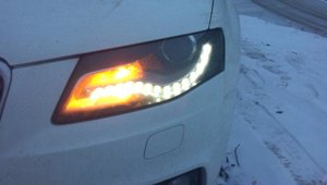

    Купил машину у чела который ездил на ней за границу!Горят постоянно лампы поворотников!как это убрать?

    есть такое по бокам фары. но это можно програмно отключить.
    но так гламурнее))) это обычные диоды горят, к поворотникам никакого отношения

    Включить режим парковочных огней:
    [09 – Центральная электроника]
    [Кодирование - 07] -> [длинное кодирование] -> Byte 9 Bit 0 -> Изменить 0 на 1
    Для использования данной функции, установите рычаг поворотника влево или вправо, на парковке, соответственно, загорятся габариты на той стороне, в которую установлен рычаг поворота.А чтобы отключить там нет!Не знаете где найти?

    ну изменить 1 на 0 там же...если в этом дело...
    Но мне кажется, что это "поворотники в качестве DRL"
    Отключить так:
    [Кодирование - 07] -> [Длинное кодирование] -> Byte 2 Bit 1 -> Изменить 1 на 0
    Пробуй...
