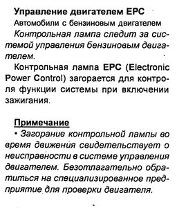

    ты ничего не путаешь? при чем тут чек и ЕРС? значок в виде символа мотора,который справа,это и есть "чек инжин"
  2. vp48
    vp48 Живу я здесь
    11 авг 2009
    1.347
    A6 99г 2.7БТавт Q
    Да ЕСР это и есть Чек инжин на Ауди.

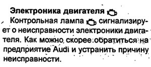

    А как тогда называется желтая лампа в виде мотора на правом табло?

    То же неисправности по управлению двигателем , но только по электронике, а ЕРС получается все неисправности связанные с мотором.
    Интересно, что когда у меня отошел разъем на одной форсунке, загорелось ЕРС, а желтый значок справа не загорелся.
