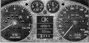

    Когда ехал загорелся непонятный символ на приборке.
    В приложенном рисунке этого символа нет. Ищу в инете, ничего похожего не нахожу.
    Если не изменяет память, эта лампа моргала на шкале спидометра. Моргала не долго, секунд 15, затем погасла.
    Что за лампа еще может быть?
    Машина A6 2.4 2002.

    Ну во-первых эта приборка, что на фото, от машины до рестайла!!! во- вторых ты бы описал как выглядит лампа, которая моргала, что на ней изображено??? а то получается гадание на кофейной гуще!!! и еще на этой приборке есть лампа свечей накаливания, а это только у дизелей!!!

    Машина рестайловая, бензиновая, кваттро.
    В том то и дело, точно вспомнить не могу. Но не такая какие указаны на картинке. На что похоже? В общем, картинке в виде контура. Не загогулина какая-нибудь незавершенная, а геометрическая фигура ломаная :D

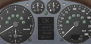

    Вот тема про лампы СЕ и ЕРС
    Красным кругом обвел. Такая лампа? (фото из бескрайнего взял)

    Вообще этот значок показывает , что есть какая то неисправность по электронике мотра. А дальше Ваг Комом.

    Чек инжин слева (ЕРС) , а этот значок справа ( только для электроники мотора ).
