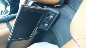

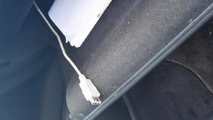

    Всем добрый вечер,уважаемые соклубники! Наконец добрался до мультимедии и поэтому есть несколько вопросов. Что за USB шнур в бардачке и куда он уходит?

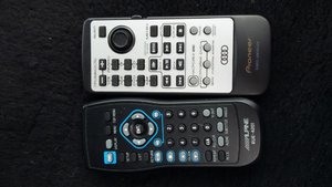

    Что за пульты в подлокотнике?
    Как работает ДВД и монитор сзади?

    Машина изначально в такой комплектации. Всё перепробовал,батарейки менял,монитор не включается,к шнуру подключал и флэшку и телефон. Но ничего не происходило. Попробовал вставить ДВД диск вышло изображение но пульт не реагирует...

    Поищи кнопочку какую-нибудь и нажми её. Не шучу. К алпине есть свой тюнер, вот его и нужно скорее всего включить. У меня такая же алпина стоит. А кабель скорее всего для инет модема. Ммi с сим?

    Ну ладно бог с ним со шнурком. А почему пульты не реагируют ни на двд ни на монитор сзади?
    А на переднем мониторе картинка и звук есть. Но пульт не реагирует...

    Потому что должен где-то стоять глазок пульта, куда его надо направлять. У алпины точно он есть. Сим на панели где карты памяти, если он есть. Если нет, то только 2 слота под карты. Кнопочка у меня в районе пепельницы спрятана. Посмотри у себя где-нибудь тамже. Их делают в удобных для доступа местах и чтоб не сверлить ничего

    У меня похожий колхоз. Шнурок для подключения флэшки на котором файл, чтение для музыки или видео изображения. Пульты от него ж.
    У меня запускается сачала медиа потом два раза нажимаешь на нави и получаешь изображение.

    В общем сделал через двойное нажатие Нави. Вышло меню управления . Я так понял это не только ДВД там целая система стоит,и тв и калькулятор,и интернет и еще что то. А меню как операционка выглядит. И управление оказывается сенсорное. Круто. 8 месяцев езжу и не знал до сегодняшнего дня.

    Хотя с задним монитором не до конца разобрался. А шнур видимо для модема наверно или для флэшэк чтоли...

    Видишь как здорово. Скорее всего модем, раз симки в голове нет
