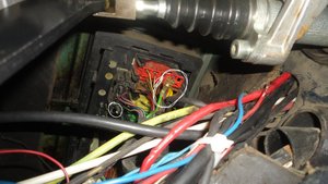

    #24 kostya1972, 30 июн 2013
    [​IMG][​IMG]
    До снятой проводки я так и не доехал, постараюсь на днях. Сфотографировал пока на машине блок предохранителей. Посмотрел на жгут, в него вплетены провода от моновпрыска, трамблёра, катушки зажигания, датчики температуры, датчики давления масла, провода от генератора, провода массы которые крепятся на ГБЦ. Изначально это один целиковый жгут.
