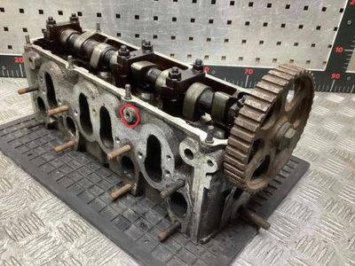

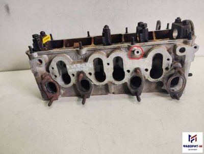

    Парни,помогите разобраться, что за отверстия в головке блока ауди 80 б3, 2.0 литра обведены красным. Это отверстие с резьбой. У меня от туда капает масло. Не могу понять, может тут должен быть какой то датчик, или болтик закручен. За ранее всем спасибо

    закрути туда болт и всё

    Если болт закрутить, не будет никаких последствий? Хочется именно понять, для чего это отверстие)

    Для закручивания болта или для течи масла...

    Держатель термовыключателя
    Головка блока цилиндров
    для а/м с работой вентилятора радиатора после выкл. двиг.
    Винт с шестигранной головкой M6X15
