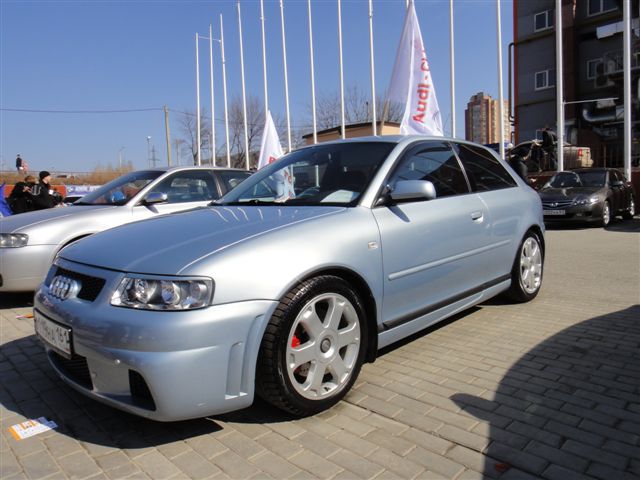

    Народ подскажите, от Логана все-таки ставил кто-нибудь еще? Может фотки есть? Арки с номерами 60 01 548 288 - 2 шт. и 60 01 548 287 - 2 шт. я так понимаю?

    ну я ставил! еще роботвиталик ставил. фотки были в его теме. да и в моей кажется где то. искать мне лень..

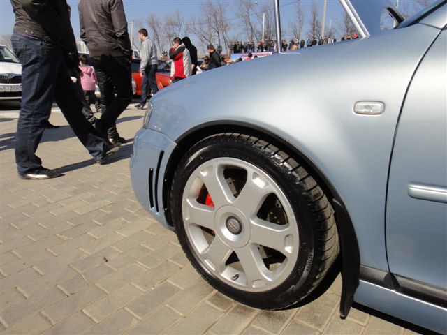

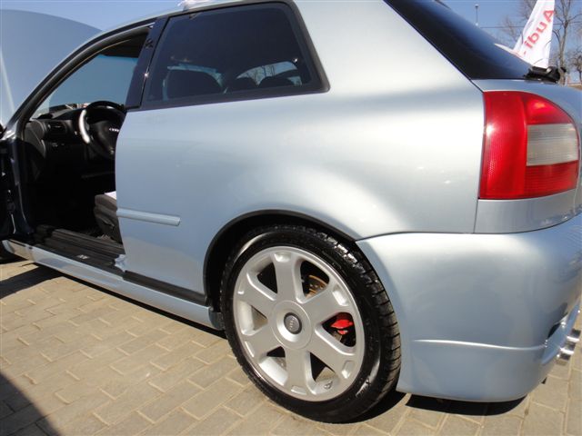

    короче! те накладочки от рено можно ставить куда угодно. если руки не из --опы растут. смотрятся не колхозно. прикладывали их на разные машины, разные кузова. можно ставить. у свежих французов новые накладочки более широкие чем прежде. на улице уже приглядываюсь, буду ставить на свое новое приобретение.

    мужики! подойдите к логану на улице. посмотрите какая арка длиннее, я уже не помню.. заказывайте 5 штук. сторона не важно, но я брал 2 левых и 2 правых, одну я срезал на разборке. подойдет на все машины, но по длинне все равно придется наращивать. стык практически не заметен. его лучше делать в нижней части арки.
    в этой теме кажется полное описание монтажа. что отрезать и на что приклеить.
