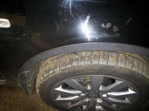

    20130510_114348[1].jpg Ну вот как то так!Фото конечно не очень,с телефона!Но всё видно!

    Очень недурственно)))

    Да нормально!Я так думаю что на светлой машине будет интереснее!Очень практично!

    Хорошо. Не понятно с брызговиками - под них заходят? И снизу, с торца арок, не видно.

    Ну да под брызговики!Правда они (брызговики) у меня спереди не очень плотно прижимаются к накладкам!Сзади плотно!Правда спереди уж очень старые и без накладок не очень плотно прилегали!С низу видно!Спереди на половину арку закрывает!А сзади всю закрывает!А Я их замазал "жидкими подкрылками" типа гудрона не сохнущего!Главное вид другой,и сколов не видно!

    Наверное это не очень хорошо. Лучше там была бы грязь, но и доступ воздуха. Если на сколах есть микротрещины, а они наверняка там есть, то значит есть и коррозия. Она развивается именно под такой шубой.

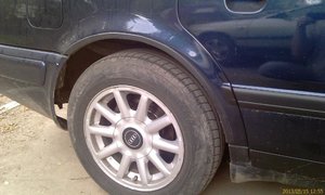

    передние арки - от логана накладки задние,
    задние арки - от сандеро передние. Хотя можно все взять от сандеро - на задние арки по длине подрезать не пришлось, передние арки закрывают точно от начала арки и до брызговика. По деньгам 4х500руб б/у. Самое простое - подъехать к магазину запчастей от логанов-сандеро и примерить, что понравиться. Радиус накладок чуток поменьше чем нужно, так я прогревал феном по всей длине и прикладывал к арке - остывает сразу и принимает нужную форму. крепление на двусторонний скотч "ЗМ", у логановских скотч уже на накладке есть, на сандеро нет. От сандеро накладки потолще и посолиднее. Клеить накладки только на неповрежденную арку - в моем случае подготовленную(зачищенную, отшпаклеванную, отгрунтованную и покрашенную). В противном случае ржа точно появиться. Езжу уже 2 года - полет нормальный, только постоянно спрашивают где такие на С4 купить ))))

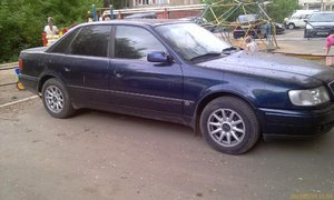

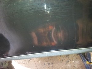

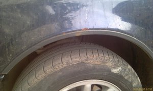

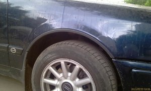

    Накладки на С4 (от логана/сандеро)
    На последней фотке КАК НЕ НАДО ДЕЛАТЬ - посадил накладку на крыло со сколами, правда крыло и так надо было красить, так что невелика потеря
    P.S Авто стоит уже неделю, мозги заглючилии, а времени разбратся нет пока...((( так что извиняйте авто немытое и неприглядное.
    Посмотреть накладки можно здесь
    http://www.logan-shop.ru/search/?string=%EC%EE%EB%E4%E8%ED%E3+%E0%F0%EA%E8&pres=&x=0&y=0/all
