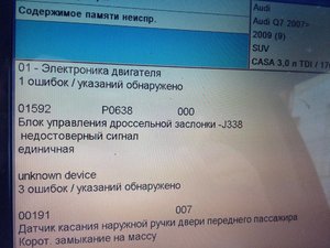

    Провели диагностику, вот результат: блок управления дроссельной заслонки-J338 недостоверный сигнал единичная.. Чем лечить?
