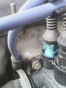

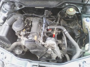

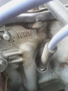

    нашел букву и несколько букв. Уж не обессудьте деревянный пока. И фото всего двигателя, не знаю что значит "а дальше"...

    Audi A6
    ААЕ 101лс. Моновпрыск

    #43 Bla©k, 21 мар 2014
    другую сторону мотора, по которой можно было бы сделать вывод о системе впрыска. Короче, кадр надо было формировать так, чтобы подкапотный отсек весь в него вошёл.
    П.С.
    ну, вот, последняя фотка уже правильно сделана.

    Ауди А6 С4 2,5 AEL
    Почти правильно нашол , только надо искать не на головке люминивой , а на блоке чугуневом тот сто ржавеет как раз внизу под патрубками :hi:
