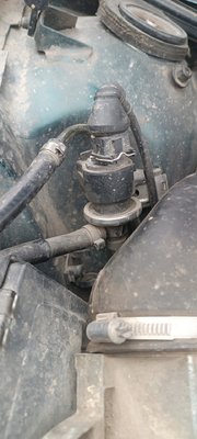

Электроклапан адсорбера . Для удержания паров топлива . На фото точно " моно " ? Показалось, что видна часть расходомера воздуха .. а это уже АВК .

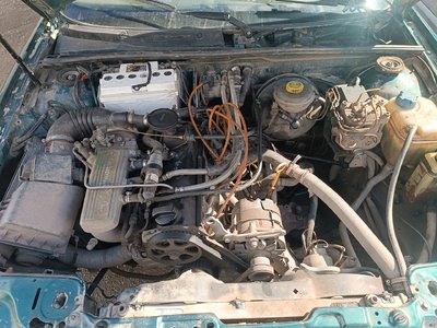

А мне видна самопальная толстенная проставка из транспортёрной ленты под отбойной талелкой правой стойки. Она там вообще накуй не нужна.
Машину купил месяц назад, плохой холодный запуск. Два-три раза крутишь не заводится и в очередной раз заводится с полпинка, в чём проблема кто может подсказать?

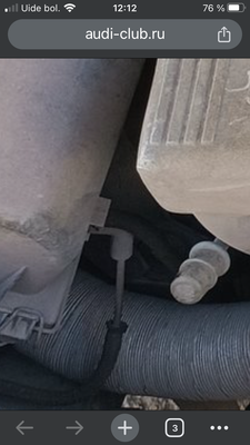

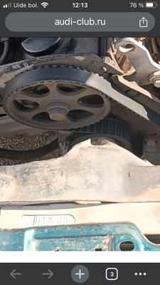

По проблеме запуска , тебе написали . Что ещё заметил- нет трубки от впускного коллектора на клапан зима/лето . Мало того, что идёт всегда холодный воздух во впуск , так наверное и не перекрыт отвод на впускном коллекторе.. А это подсос помимо ДМРВ . И установи защитный кожух на привода ГРМ , абразив съест и ремень и зубья шестерней
