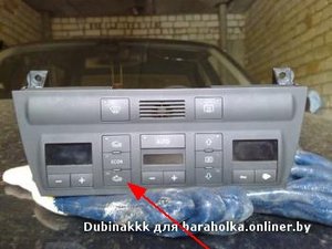

    Если я правильно понимаю, на рейсталинговой A6/C5 вместо кнопки "OFF" стоит кнопка автоматического режима рециркуляции (а выключение - как обычно, кнопкой понижения оборотов "-")?
    На этой кнопке нарисовано изображение рециркуляции с буквой "A".
    Это автоматическое регулирование забора воздуха снаружи или изнутри в зависимости от грязности воздуха?
    Есть какой-то отдельный датчик, определяющий грязность воздуха? Так что ли?

    ну как то так )) да есть датчик который определяет загрязнение !! Но вот честно у кого они стоят эти кнопки я не видел что бы кто то ими когда то пользовался )))

    Есть,он стоит на корпусе рамки салонного фильтра под капотом.

    ага у меня тоже эта непонятная кнопка есть, ни разу не пользовался... да и вообще, интересно, живя в Москве "в экологически чистом городе" ,если включить эту функцию откуда будет воздух забирать??:D:rollingeyes:

    4B0 907 659 A Датчик качества воздуха
