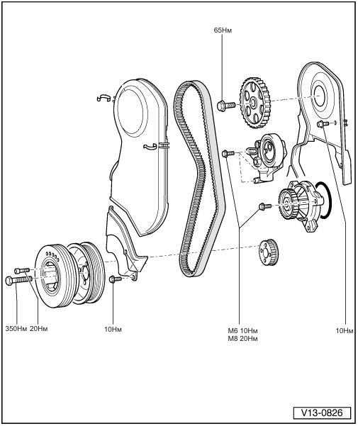

  17. Meow
    Meow Живу я здесь
    4 мар 2015
    1.197
    100/C4 2.3 AAR
    http://automn.ru/audi-100/audi-3265-10.m_id-305.html
    Моменты затяжки.
    для AAR смотрим "Пятицилиндровые двигатели".

  19. iokiok
    iokiok Адмирал второго космического флота
    13 июн 2013
    2.457
    Ауди-100 1993, AAR
    чорт. я наверное плохо выразился. речь вообще не об audi. момент указан 270Нм. тут по ссылке выше вот даже 350 фигурирует (правда, единицы не указаны)
