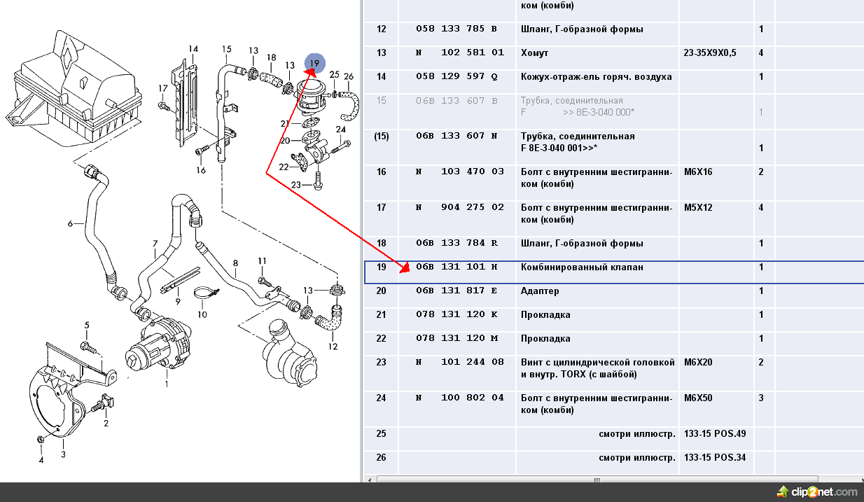

    "если снять трубку и заглушить - получается к клапанам воздух поступать совсем не будет? " Снятие вакуумного шланга с клапана приведет к тому-же эффекту при условии работоспособности пружины клапана ..

    а можно схемку из етки? у самого етка есть, русская, по вину фильтрует, просто боюсь перепутать!
    И какие еще варианты могут быть? Вискомуфта? Щас наберу вариантов, поеду в гараж, буду разбираться!

    оно?
    до него добраться можно не разбирая половину движка? )
    хм, эксист обозвал его клапаном турбины...ниче такой клапан, почти 5 штук стоит ))

    Да оно . Трубка №26 вакуумное управление ,№15 №18 и т.д. напорная магистраль от насоса .

    по сути получается что нужно еще перекрыть 18-ю трубку? то есть заделать это отверстие? но почему воет? физику процесса не могу понять!

    вобщем по клапану СВВ - патрубок от насоса получается убирать а штуцер загермитизировать? правильно я понял? И как может быть связан этот клапан с воем впереди авто?
