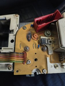

    Стоял на хх, резко завоняло, выключил зажигу, а она не глохнет. Кое как заглушил, в итоге нашел то что на фото. Подскажите номинал детальки и от чего такая беда вообше происходит, куда копать?

    21 янв 2009

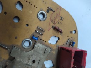

    Извиняюсь. Короче это сопротивление, один конец выходит на минус а другой чисто на стабилизатор питающий датчики температуры и топлива. Звонится около 22 ом . Но не в нем дело. Я предполагаю что то случилось со стабилизатором и подгорело сопротивление. Это по минусу и при этом могло что то по плюсу подплавить и сомкнуло клемму 30 и 15. Надо разбирать приборку и всё прозванивать.

    На моём фото стабилизатора нет, выпаян.

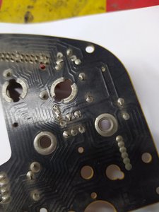

    Вот, у тебя под этим подгоревшим сопротивлением дыра выгорела. А стой стороны как раз дорожки на освещение. Вычищать всю эту гарь надо , она пропускает электричество. И смотреть , что со стабилизатором.

    стабилизатор - это тот, что на уровень бака и на температурную стрелку? то есть сопротивление - либо плечо делителя дута, либо подтяжка для датчика зажигания? скорее, дут. если его долго коротить на землю - наверное, можно было разогреть до уголька, но я не уверен.
    но это не отменяет зачистку от гари, потом эпоксидку туда заложить и посмотреть состояние дорожек с обратной стороны.

    В общем гарь почистил, с обр стороны дороги почистил - пока все работает нормально...
