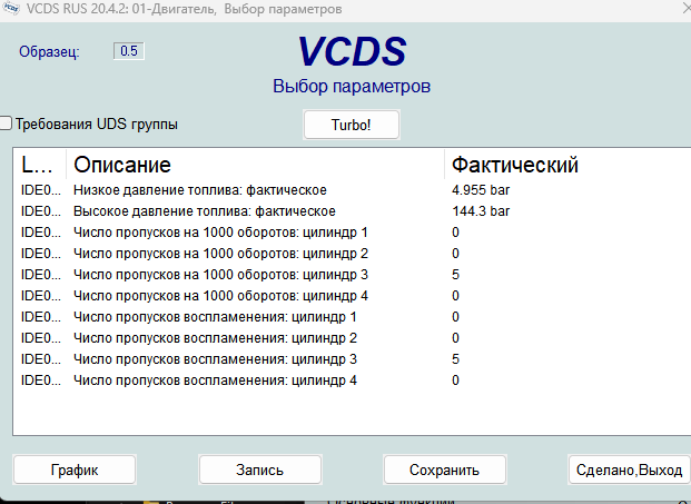

    продолжение истории, ездил пол января, проблем небыло , кроме как подергивание на холостом ходу. пока искал сервис кто протестирует форсы, случилось опять
    Отключение цилиндров 15074, Пропуски воспламенения в 3м цилиндре 15131
    при чем с утра при прогреве авто
    мотор троит на холостом ходу, подымила немного , не так как в прошлый раз, ехать на троящем моторе и не пытался. отключил MPI и через минут 10-15 завел на TSI, на них стало работать норм и уехал. в голове приговорил покупку всех MPI и заказал. ездил пару дней на TSI, вопросов к двигателю не было. подключил опять MPI - едет , но на холостом подергивания аж бесит. в итоге форсы MPI пришли и я заменил их.
    завел и теже подергивания остались
    подключил диагностику пропуски по 3 му цилиндру , минуты за две-три - четыре
    давление на холостом ходу в MPI 5 бар, на TSI 144

    сколько времени должно после остановки держаться давление?

    При чем тут давление, если остальные цилиндры работают, провод отвалился идущий к этой форсунке, вот и не работает.
