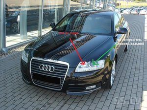

    Приборная панель сегодня сообщила мне, что перегорела какая-то лампочка. Обошел 10 раз машину покругу включая и выключая все что можно, вплоть до заднего хода - все работает. Потом обратил внимание, что когда включаешь ближний и дальний свет - загораются фары с линзами слабее и сильнее соответственно, а те которые ближе к центру не загораются вообще, при чем обе. Машина 10-го года, рестайл. Даже не знаю что думать:shock:

    В ММI надо включить дневной свет, это и есть те которые ближе к центру, включи и увидишь какую менять.

    Я думал, что дневной свет - это передние светодиоды. Попробую, спасибо.
