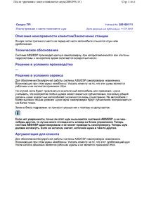

    Да это мотор АБС проверяется. Такая фигня на многих машинах.
  6. FKA
    FKA Участник форума
    17 июл 2013
    163
    А4 (B8) Avant TFSI
    demaurice
      220,4 КБ

    А нормально вообще, что это не просто звуки, а именно отдающие в педаль слабые пинки? Педаль то электронная вроде бы, в неё не должно что-то отдавать. По крайней мере в сервисе мне первым делом так сказали.

    Должно отдавать в педаль. Это нормально.

    ну отдает, скорее всего, в педаль тормоза по гидролинии. а поскольку узел находится на одном щите, то чувствуется на педали газа
    просто АБС тестируется один раз на скорости ~10 км/ч, поэтому это всегда где-то во дворе после начала движения и нога на газульке

    Ну да, именно так, всё пытался успеть перескочить на тормозилки ногой, да не успеваю, уже проходит )
