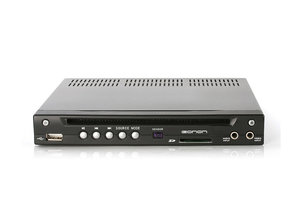

    DVD проигрыватель 0.5 DIN EONON E0820

    Странник 01,
    Такой у вас установлен?
    Можно мануал по подключению этого девайса к авто если не трудно?
