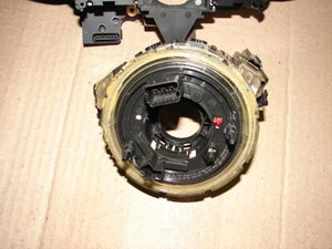

    делал летом
    Если блоки без пинов, то необходим блок подрулевых переключателей новый, возвратное кольцо со шлейфом и новый провод подушки безопасности
    после установки смена кодировки, адаптация датчика поворота угла
    по цене мне обошлось - 6000 блок с кольцом б/у, новый провод подушки 1100 с екзиста, 8000 руль б/у без подушки с ebay
    мне нравится, подогрев - вещь! :) да и управление треками поудобнее.

    на фото видно отсутствие нижнего ряда пинов на кольце, и шлейфа слева, так же на плате видно отсутствие пинов (контактов)
