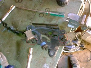

    Коллеги!
    Кто может уточнить что и как регулируют крутилки на вакуумных клапанах.
    Есть подозрение что флейта не адекватно работает.

    Это не крутилки, просто колпачки защитные, защита от грязи и пыли. С чего решил что флейта не работает?

    2 мар 2011
    223
    Челябинская обл.
    А8 4H ( 3.0 TDI)
    Флейта работает, но вроде как поздно срабатывает,после 4-4.5 т/об.

    если память мне не изменяет, при 4400 менять геометрию должно

    Виктор, так и есть - "флейта" срабатывает от 4200-4400об. Меняется звук мотора - урчит и прёт. Не попутай шланги местами.
    Я как то прикалывался - делал "флейту" постоянно поющей. Закольцовывал на ней вакуум. Так и ездил : перед выходом на трассу закольцую и вперёд на 500-700км, приехал в город - вернул обратно. Потом бросил.
