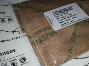

    Добрый день подскажите пожалуйста есть ли какие надписи на оригинальной цепи ГРМ, а то заказал в экзисте и привезли в пакетике без коробки и без каких либо маркеровок на сомой цепи. Если есть по возможности можно фото

    Пакет плотный синенький с оригинальной этикеткой?

    нет простой белый 3 наклейки на нём и никакой маркировки на цепи, ни цыфр,значков и т.д.

    Оригинал только в синем пакетике должен быть с оригинальной наклейкой (номер детали, страна изготовитель и эмблемки в ряд).
    Я бы вернул именно с этой формулировкой.

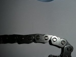

    а на самой цепи должны быть надписи?

    На самой цепи нет надписей. Есть только метки для выставления фаз.

    Но если брать самую распространённую - 06K 109 158 AD - на некоторых звеньях присутствует надпись Morse (вроде бы сам производитель).

    Повторюсь, про маркировку не знаю, но упаковка обязана быть по образцу.
    Ну и скорее всего, низшее предложение по цене на экзисте - цепочечки с алибабы... Ззапы и прочие "подгрузчики" прайсов - также.

    Вот по этой цепи не подскажу. Возможно и в белом пакете должна быть. В любом случае должна быть либо дилерская белая наклейка либо оригинальная, либо все вместе.

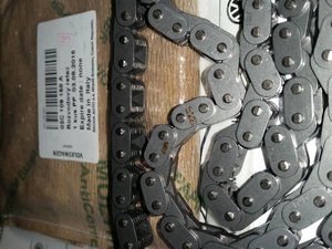

    Эээх... Пришлось вскрыть... Но "свежак".)) И трёх месяцев ещё нет.

    Маслонепроницаемый пакет, который "заламинирован" к куску бумаги с рисунками вага.
    З.ы. Кстати с обратной стороны "подложки" точно такие же рисунки т.е. отпечатано с двух сторон, а не только со стороны где цепь "приклеена".
