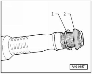

    Указано на рисунке.
    Взято http://www.blindhorse.ru/index.php?option=com_content&task=view&id=179&Itemid=29

    а под номером 1 кольцо оно вогнуто в ту же сторону, так же как и пластиковое или наоборот?

    наоборот друг от друга...

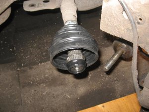

    и еще вопрос:
    испачкал внутреннюю гранату при установке наружной, хочу ее промыть и заново смазать, с палки внутренний шрус снял, а вот пыльник не понимаю как с нее снять, он своей широкой частью заходит во внутрь шруса, - как его оттуда снять? чашку железную сшибать ?

    тарельчатое кольцо ставить внутренним диаметром к палке, внешним - к пластиковой шайбе.
    вот почитай, взято из темы "Стучит приводной вал".

    ничё не понял. Ты же снял ШРУС? Что мешает теперь снять пыльник? Во внутрь какого ещё ШРУСа он заходит?

    пыльник внутрннего шруса, он идет с металлической чашкой ?

    да. В чём проблема?

    надо эту железную чашку сбить с гранаты?

    Ты гранату вместе с пыльником снял, шоле?
    Да, железная чашка отсоединяется от ШРУСа, если я правильно понял о чём речь.
    "Железная чашка" - это позиция №18 (пост 105)?

    да, она, прикипела она к гранате.
