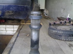

    Народ подскажите:
    ставлю новый наружный шрус, на палке стоят вогнутые железное и пластиковое кольца, забыл как они стояли.
    на фото правильно поставил?
      74,6 КБ
      73
