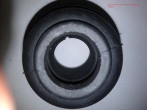

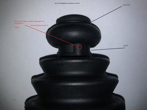

  18. dim666
    dim666 Живу я здесь
    6 ноя 2010
    1.009
    A100 C4 2.3 AAR 91
    Наверное вопрос BlindHorse и ко всем остальным кто точно знает (на все 100%)
    Внутренние пыльники шруса, там на конце где полуось, нужен ли хомут? в комплекте хомута не было такое ощущение что там не должен стоять хомут....
    на фото я отметил где именно нужен ли хомут?
    Обратите внимание на пыльнике выпуклость..... как же туда ставить хомут.....
  19. CHENCHO
    CHENCHO Старожил
    27 мар 2009
    10.254
    лисапед
    Я знаю на все 100%. Хомут там не ставитса.
    И пыльник у тебя не тот. Твой пыльник 108мм, а тебе продали на 100мм.
