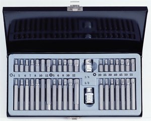

    Если в дальнейшем собираешся обслуживать машину сам.
    Купи набор головок и бит шестигранников, 12 гранников, звезд.

    Биты-палочки с различными окончаниями(звезда, шестигранник, 12 гранник). В комплекте к ним продаютса насадка на трещетку или вороток.
    7 лет назад купил набор за 2500р. До сих пор все служать и не одна не слизалась. Правда несколько потерял.
    Ну примерно вот такой наборчик-
    А вообще лучше потратить 10т.р и купить вот это-
    Не КПП.:D
    Темно синяя коробка-набор головок, удленнителей и трещеток(около 5т.р).
    Синяя коробка(под кпп)-набор торксов(как на фото примерно)
    Матерчатая-набор ключей от 5 до 27 комбинированные(тоесть с одного конца ключ накидной со второго рожковый.
    И желательно хороший(Jonnesway например) динамометрический ключ.
