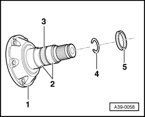

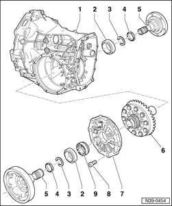

    Уплотнение номер 2 это и есть этот сальник, который держит масло?

    Уплотнение №2 держит смазку в шрусе.
    Сальник стоит в кпп. Для его замены нужно вытащить фланец из КПП.

    Что за фланец КПП я так и не пойму где он на схеме

    Елки палки.
    №5-Фланец
    №2-сальник

    Это куда прикручивается граната я так понял.
    Что всю гранату промыть и затолкать смазки, его не надо снимать?

    Нет не надо. Шрус внутренний крепитса к фланцу 6 болтами под внутренний шестигранник.

    Ясно а фланец на чём держится?

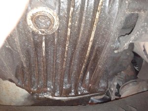

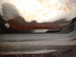

    Кстати у меня от куда то текёт масло ни как не пойму где сами гранаты сухо что странно на конце коробке мокро на фото видно...

    Фланец держитса на стопорном кольце.
    №4 на фото.
    По твоим фото-скорее всего течет задний сальник коленвала. Нужно все вытереть вокруг и поездить немного. И посмотреть откуда именно натекает. Если натекает из щели между поддоном и колоколом КПП-точно задний сальник КВ.

    У меня есть подозрение что текёт с краю поддона, хочу попробовать поменять прокладку поддона ELRING купил....
    Та же одна только прокладка нужна после снятия поддона?
  19. CHENCHO
    CHENCHO Старожил
    27 мар 2009
    10.254
    лисапед
    Попробуй подтянуть потайные болты окончания поддона-их многие толком не затягивают. Нужен тонкая головка на 10.
    Прокладка меняетса эелементарно. Тянуть болты усилием 20Нм.
    Но я бы сначало все там начисто вытер с растворителем и понаблюдал откуда именно течет.
