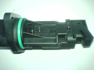

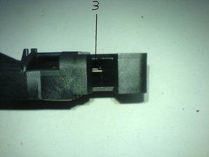

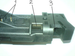

    Вот снял сам датчик расходомера, от которого скорей всего ошибки появились. Под номером 1 что за торчки?, что они определяют? Под номером 2 это и есть сама пластина, которая определяет сколько воздуха проходит ( кстати я прегляделся эта самая пластина была покрыта тонким слоем микроскопической пыли которая всё же проходит со временем через фильтр - аккуратно протёр - пластинка заблестела :). Затем поставил обратно расходомер в нужное место,закрутил и отъздил 50км, пока что ошибки невысветилось.) Под номером 3 непойму что там( тоже торчат два торчка)? можка элемент мерящий температуру проходящего воздуха?

    кстати забыл сказать что после замены воздушного фильтра отъездил месяц и появлись опять те же ошибки, вот и решил снять почистить!

    Поняв принцип работы, ты поймешь почему термоанемометрический расходомер выходит из строя и почему у тебя вновь появились ошибки по обеднению смеси.......;-)

    Номер 1 это контакты обогрева дополнительного, используются не у всех комплектаций, а элемент унифицированный....

    В этих "торчках" закреплятся термистор для измерения температуры поступающего воздуха, но устанавливается он там не всегда (в случае когда требуется измерять Твозд. в другом месте, например на турбированных двигателях)

    Во, точно.....датчик температуры, а не обогрев, попутал малька.....;-)

    А под номером 3, не вкурсе что там может быть?Доступ туда довольно ограниченный.

    Поменяв расходомер воздуха избавился от этой ошибки
    17545-Ряд 1,адаптация смеси (на холостом ходу): переобогащение смеси в системе
    Р1137-002-Превышен нижний предел-Спорадическая
